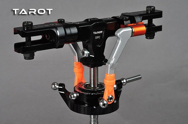

Postautor: subframe » 4 gru 2014, o 22:25
tmgofer pisze:Głowica, którą zaproponowaliście jest typu FBL. A czy możecie wskazać jakąś popularną low-cost'ową głowicę DFC, do której można dostać części zamienne?
Ja latam na DFC od Tarota.
W PL za 135PLN w Chinach za 28$ + przesyłka (bez tarczy widocznej na zdjęciu).
Aluminium bardzo dobrej jakości, ma wymienialne pojedyńcze elementy, które są łatwo dostępne.
Bez obawy można dokręcać szpindle, ponieważ ma minimalny fabryczny luz.
Przykreciłem nią już ok 15 razy i póki co wymieniam tylko szpindle i raz śrubę.
Ma bardzo solidne mocownie do wału na 3 śruby.
Teraz założyłem mocniejsze łopaty, węglowe (wcześniej szklane), więc możliwe że w końcu solidniej oberwie.

Postautor: wojtekr » 4 gru 2014, o 22:50
Latałem na niej - jest ok i Tarot ostatnio jest w HK

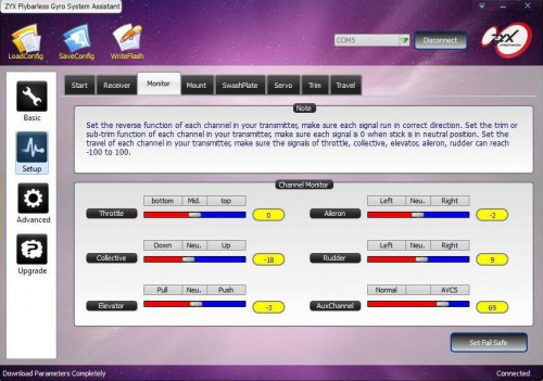

2. Po podłączeniu zyxa wyświetla się coś takiego:
Gaz miałem tu na samym dole. Czyli rozumiem że krzywa gazu i skoku liniowa, gaz na środek i subtrymem zjeżdżam do zera, po czym end pointami ustawiam wychylenia do 100. I tak analogicznie z pozostałymi, ale co z czułością? Tutaj na apce miałem gain 60. Jak zjechałem do 0, w programiku zyxa wyświetlało -2. Subtrymem ustawiłem na zero, ale cyfra w nadajniku nadal się później nie pokrywała z cyfrą w programie. Gain na zyxie zawsze jest nieco większy, niż gain wyświetlany w radiu.

2. Gaina nie tykaj. W sensie subtrimami nie jedź z nim do 0. Zostaw subtrimy dla tego kanału tak jak były, czyli tak, aby wynik miał te Twoje domyślne 60. Podczas testowych oblotów będziesz sobie tę wartość zmniejszał lub zwiększał.

Ok, zatem wszystko jasne. Dzięki że chociaż Tobie się chciało te kilka słów napisać, bardzo mi pomogłeś.
