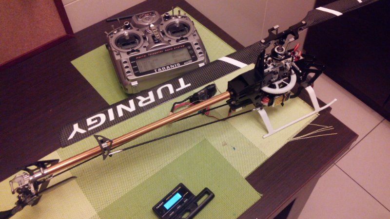

A ja dalej mecze haczyka na niedziele. Dzieki PiotrowiS i sprawnej porannej akcji logistycznej moge przejsc do natepnego schodka. Poprzedni pokonany:

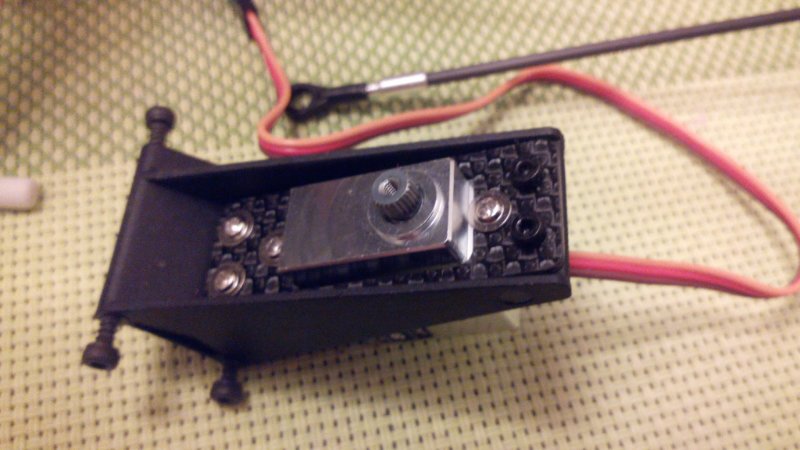

Postautor: aikus » 11 gru 2014, o 22:43
Bo sie meczyles zamiast po ludzku zamontowac serwo na rurze ogonowej...
Postautor: Don Mirson » 11 gru 2014, o 22:55
A na ogon tez bym potrzebowal uchwytu :)

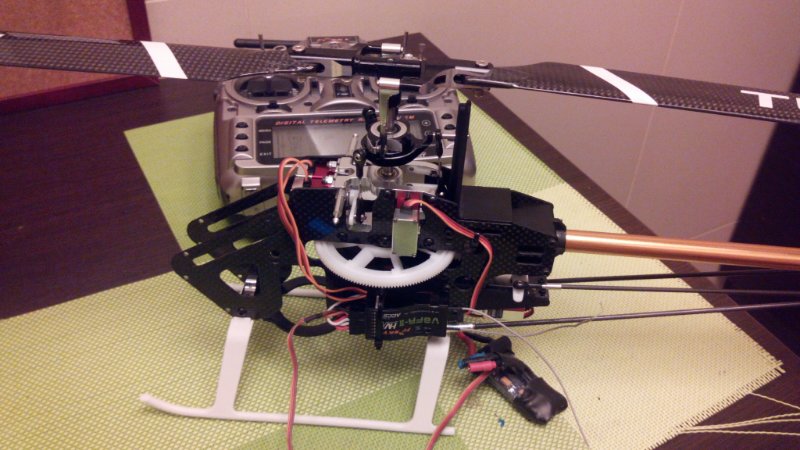

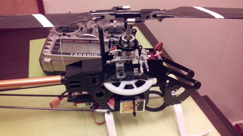

Jako, ze piwka smakuja to skladanie ruszylo do przodu... Na jutro zostal silnik i regiel. Trza dawkowac przyjemnosci...
Obrazek Obrazek Obrazek

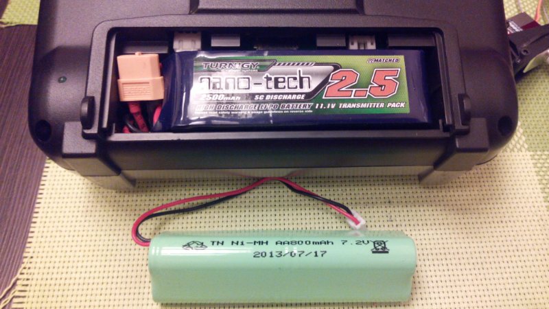

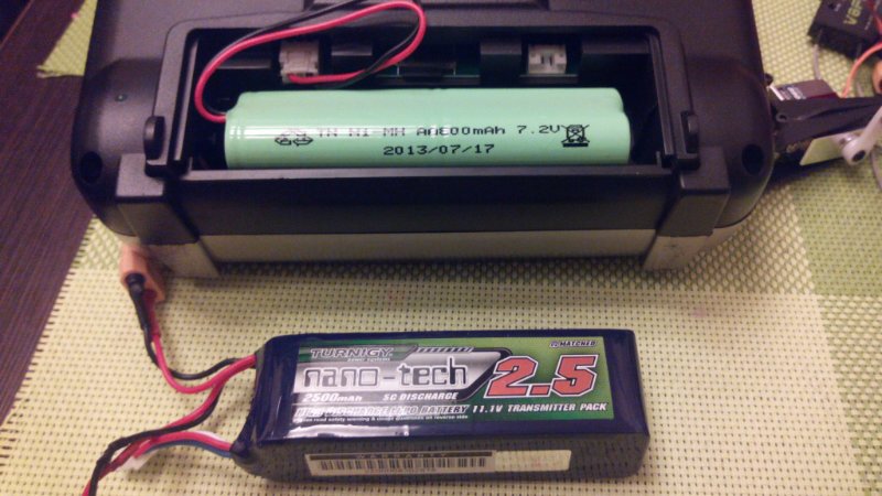

A w miedzyczasie zmienilem taraniskowi diete na bardziej tłustą.
Z:
Na:

miruuu pisze:A na ogon tez bym potrzebowal uchwytu :)
Ale uchwyt na ogon jest taki ze pasuja do niego wszystkie serwa...
Poza tym dla mnie koncepcja serwa NIE na belce jest jakas taka....
Niech mi sie rura wsunie albo wysunie o pol milimetra i cala geometria ogona idzie w diabły.
Ja wiem, ze rure to sie wsuwalo i wysuwalo w pasku, bo sie w ten sposob regulowalo naciag paska, a w walku rure sie przykreca dodatkowym wkretem zeby sie nie przesuwala, ale mimo to...

miruuu pisze:A w międzyczasie zmieniłem taraniskowi dietę na bardziej tłustą.
Nie za tłusta ta dieta hmm Przejście z 7V na 11V może rozwalić wątrobę stabilizatorowi napięcia... a na pewno wywoła u niego gorączkę :grin2:
Może lepiej było by zastosować (jak się zmieści) 1500mAH LiFe 3S 9.9v Transmitter pack hmm Jak by coś, mam taki nie używany i oddam po kosztach... :D
Postautor: Don Mirson » 12 gru 2014, o 09:16
Ależ napiecie 12,6v mieści się jak najbardziej w przedziale podanym przez Frsky'ja
"Operating Voltage Range:6-15v (2s, 3s Lipos are acceptable)" :dk:
Chyba, że piszą jedno a Taranis robi drugie? hmm

Artu pisze:Nie za tłusta ta dieta hmm Przejście z 7V na 11V może rozwalić wątrobę stabilizatorowi napięcia... a na pewno wywoła u niego gorączkę :grin2:
Taraniska AFAIK akceptuje napiecia zasilania od 6V do 16V czy jakos tak... A monitor napiecia sie kalibruje.
A kazdym razie na 3s LiPo mozna bez obaw.
Tylko pamietaj Miruu, zebys tego lipolka nie ładowal wewnatrz apki, bo to juz nie jest dobry pomysl niestety.
Ja wlasnie z tego powodu w Taranisce uzywalem stockowego aku - na caly dzien latania wystarczal, a na noc apka byla podlaczona do pradu tak samo jak komorka... i juz.
P.S. Miruu byles szybszy:)

aikus pisze:Tylko pamietaj Miruu, zebys tego lipolka nie ładowal wewnatrz apki, bo to juz nie jest dobry pomysl niestety.
Tak tak. Pamiętam, ale boje się, że kiedyś po pijaku z odruchu podłączę. Chyba ją wyniose do piwnicy żeby zminimalizować ryzyko przypadkowego podłaczenia.
Ja do tej pory tez ładowałem "jak telefon", ale cykl nadajnika wydawał mi się zbyt krótki. Lipo które mam daje mi prawie 5 razy dłuższy cykl ładowania. Dodatkowo w razie bubki lotniskowej moge podłączyć pakiet na 15 minut do ładowarki i do końca dnia jeszcze polatam. Ze stockową baterią i ładowarką do niej musiałem się upewniać przed każdym wyjściem z domu...
