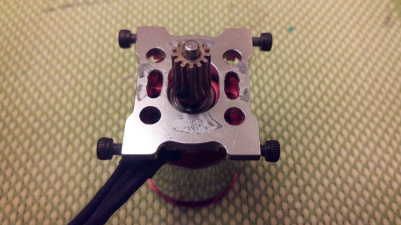

Wracam do moich smentów... Czy to normalne, ze silnik montuje sie na 2 a nie 4 srubki czy cis mi brakuje..?
niebochod
Posty: 716
Podziękował: 42 razy
Postautor: niebochod » 12 gru 2014, o 21:51
Normalne. Inaczej ciężko regulowało by się luz między zębatkami.
Postautor: Don Mirson » 12 gru 2014, o 21:54
No tak. Odstep taki zrobic "na kartke" (jak w autach) czy jakos inaczej?
niebochod
Posty: 716
Postautor: niebochod » 12 gru 2014, o 21:59
To jedna z metod. Chociaż ja znajduję najciasniejsze miejsce na całym obwodzie i w tym miejscu ustawiam ledwo wyczuwalny luz bez kartki.
Postautor: Ramotny » 12 gru 2014, o 22:04
niebochod pisze:Normalne. Inaczej ciężko regulowało by się luz między zębatkami.
To zależy od konstrukcji łoża: w małych modelach jest (zwykle) stałe i dlatego silnik musi się w nim przesuwać dlatego są 2 otwory. W dużych modelach (np SM50) łoże jest ruchome w ramie i wtedy silnik w łożu jest na fest choć zwykle tez na 2 śruby.

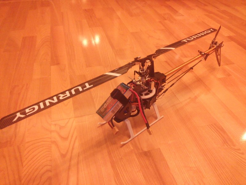

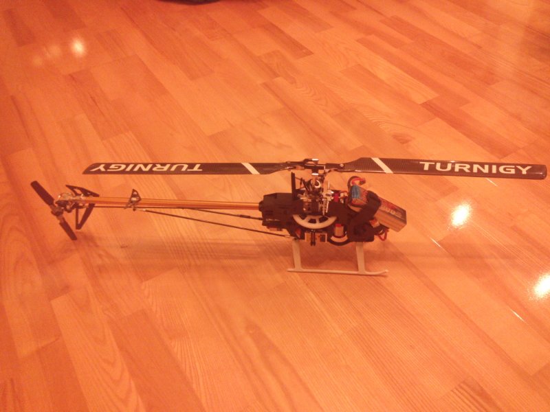

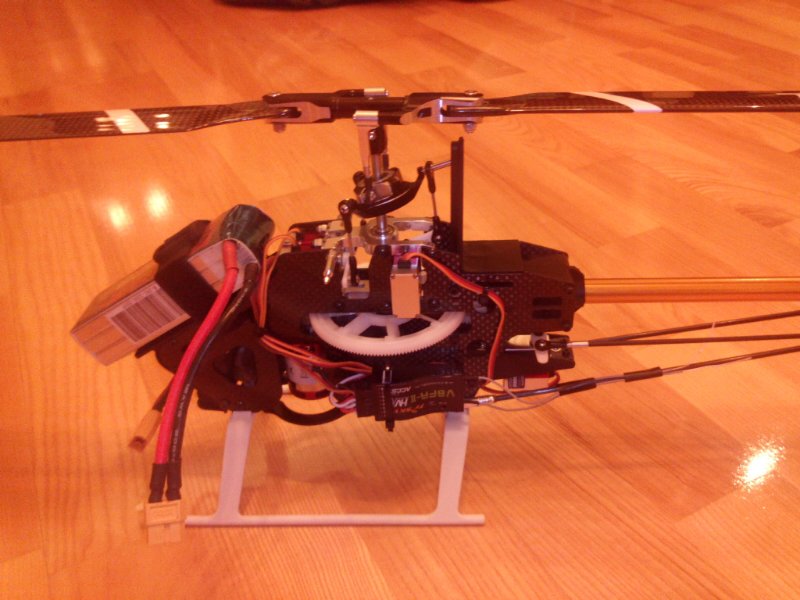

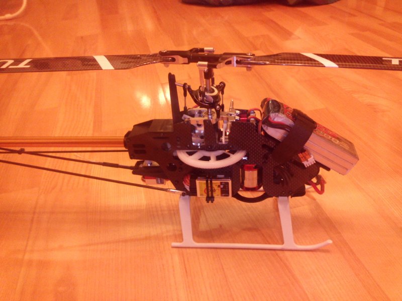

Postautor: Don Mirson » 13 gru 2014, o 00:02
No dobra. Heli niby gotowy. Mam nadzieje, ze w niedziele bedzie pogoda to przywioze go na palacową pokazać fachowcom :)
Obrazek Obrazek Obrazek Obrazek

Postautor: PiotrS » 13 gru 2014, o 00:05
Do pierwszych lotów weź tańsze pakiety :gas:
Postautor: Don Mirson » 13 gru 2014, o 00:06
Nie mam :/ tylko 3 gensy. Mam jeszcze z samolotow 1500 3S ale beda chyba za cienkie bo zippi compacty 20c...
Posty: 3807
Postautor: PiotrS » 13 gru 2014, o 00:14
W 450tce pakiety są słabo chronione. Przy poważniejszym krecie może się pakiet uszkodzić. Nie jest to jakoś specjalnie częste, ale się zdarza.
